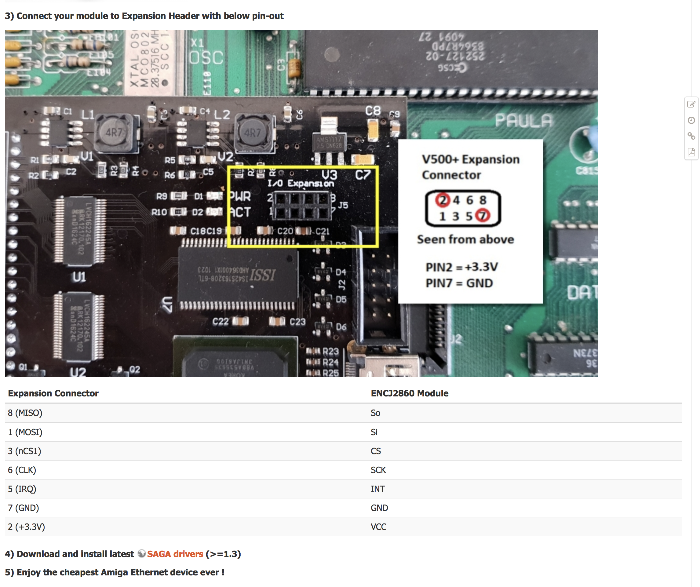

Ich Empfehle Dir aber Dir noch das Netzwerkmodul zu kaufen für die Vampire, das hast du einen feinen RJ-45 Anschluß und eine sauber laufende Netzwerkkarte.
ENC28J60 module to V500 V2(.2)+ Expansion Header Infos hier:
https://wiki.apollo-accelerators.com/do ... ansionport
Die Dinger findest Du bei Amazon bzw. exakt dieses hier:
https://www.amazon.de/gp/product/B071HF ... UTF8&psc=1
Dann die Verbindungskabel:
https://www.amazon.de/dp/B01EV70C78/?co ... _lig_dp_it
Und die Belegung:
SafariScreenSnapz001.png [ 3.19 MiB | 12090 mal betrachtet ]
