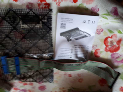

44p --> 2x40p für CF und Cd
CF-Cardreader, bootfähig

Umbaukit für die Tank-Maus zur optischen Maus von Alinea
alinea2.jpg [ 49.55 KiB | 46278 mal betrachtet ]
Alinea1.jpg [ 29.98 KiB | 46278 mal betrachtet ]

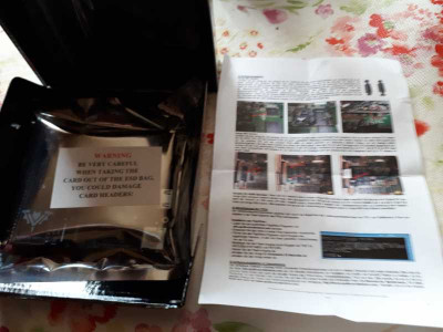

1 Die Vampire

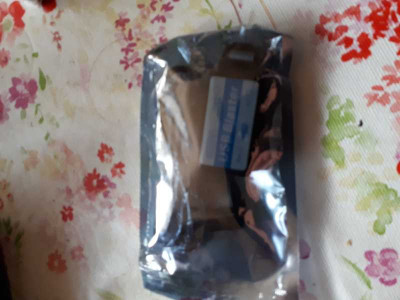

Hat inkl. Versand 320 Euro gekostet. Da verschicken die das Ding in einem DIN A5 Luftpolsterumschlag. Die Anleitung dazu ist ein unscharfer Farbdruck in DIN A 5 Größe. Auf dem Scanner vergrößern bringt nicht viel. Ohne Lupe geht nix. Und bei den vielen Bildern auf beiden Seiten eine Zumutung. Ich hatte daran gedacht mir mehr zu bestellen, aber daß ist jetzt nicht mehr sicher.

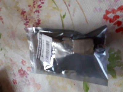

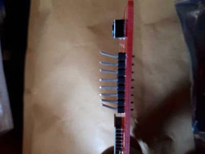

2 Tank-Maus Umbau Kit von Alinea
Hat inkl. Versand 54,95 Euro gekostet. Wird ebenfalls im DIN A5 Luftpolster-Umschlag verschickt. Bei meinem Exemplar hat sich die Stiftleiste durch die Anti-Statikfolie und den Umschlag gebohrt. Natürlich verbogen, ein Wunder das die Pins noch dran waren nach dem biegen. Ein oder 2 Lagen Pappe aufgesteckt hätten gereicht, um das zu verhindern. Außerdem fehlt seit neuestem die Einbauanleitung. Simon Neumann hat mir zwar einen Link zu einer Anleitung in Englisch geschickt, bin mir aber nicht sicher ob es gelingt.
Ziemlich schwaches Bild für Alinea und Apollo finde ich. Mir ist die Lust auf Basteln etwas vergangen dadurch, zumal esnicht um Cent-Beträge geht.

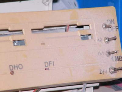

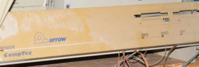

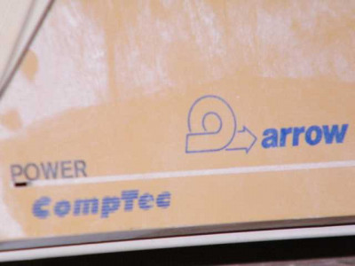

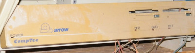

Hab mal ein paar Bilder des Gehäuses gemacht, allerdings nur von vorne. Steht im Regal eingebaut und ich bin nicht standsicher genug um da viel zu machen im Moment.
Das Gehäuse ist ein CompTec Arrow von 1989. Ich hab nur wenig drüber finden können. Zwei Bilder auf der französischen Obligement-Seite:
CompTec_Arrow - 1.jpg [ 24.39 KiB | 46261 mal betrachtet ]

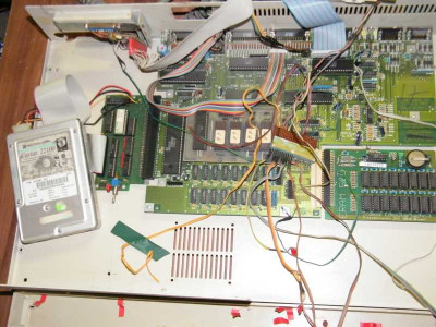

Dazu hab ich dann noch ein paar eigene Bilder. Das Ding hab ich mal nur für Porto bekommen. Der Besitzer wollte es einfach entsorgen. Zusammen mit einem Amiga Technologies: M1764 Monitor. Ohne Worte. Hat mich 14 Tage gekostet ihn zu überreden, daß nicht zu tun und Kartons zu besorgen. Hab dann beides gegen Porto bekommen. Für später, wenn ich in Rente geh, als Projekt. Der Erhaltungszustand ist jämmerlich, aber das ist mir eigentlich immer egal gewesen. Wichtig ist mir, daß soetwas nicht sang- und klanglos verschwindet.
Arrow - 2-small.jpg [ 13.66 KiB | 46261 mal betrachtet ]
Arrow3-small.JPG [ 46.27 KiB | 46261 mal betrachtet ]
Arrow4-small.JPG [ 49.37 KiB | 46261 mal betrachtet ]
Arrow5-small.JPG [ 169.47 KiB | 46261 mal betrachtet ]
arrow bild innen.jpg [ 66.57 KiB | 46219 mal betrachtet ]
Gruß

Das verbaute Ding startet tatsächlich, je nach Schalterstellung, mit kick 1.2 oder 1.3. Die Festplatte macht furchtbare Geräusche und die Diskettenlaufwerke jammern grauselig.
Gruß

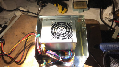

Hallo Uwe, also ich habe da ein 2,5" IDE to SDCARD Adapter draufstecken, dazu eine 120gb SanDisk SDCard wo das VampireOS drauf läuft.
novamann hat geschrieben: *

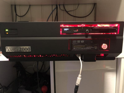

Ups, seh gerade das du die 500er vampire in einem 2000er hast. Gabs da Probleme? Im Support-Forum schreiben die was von "Glück haben" wenn es geht. Welche Board-Rev. hast Du?

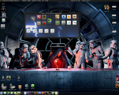

Also ich habe ein Rev 6.2 Board, dazu noch von A1k den ChipRam Adapter auf 2MB draufgelötet sowie eine Hires Denise.
Ausstattung:
- Buddha Aniversy Edition, am Buddha Port1: hängt ein IDE to SDCard Reader mit 32gb SDCard von SanDisk / Port 2: Ein IDE zu Sata Adapter und dahinter ein SlimeLine DVDROM
- X-Surf100 + RapidRoad
- Prisma Megamix
- Vampire V2+
- SFX Netzteil mit DC-DC von Seasonic
bild gesamt neu.JPG [ 39.56 KiB | 46203 mal betrachtet ]
netzteil offen.jpg [ 173.87 KiB | 46203 mal betrachtet ]
wb.jpg [ 328.84 KiB | 46203 mal betrachtet ]
