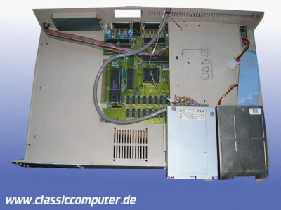

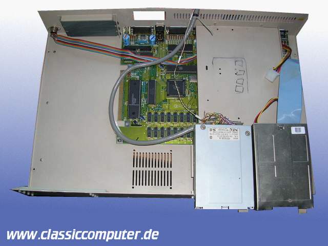

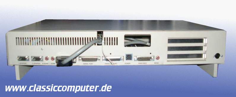

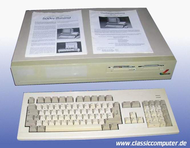

So sieht ein ordentliches CompTec Arrow aus:
a500deskfront.jpg [ 37.45 KiB | 64158 mal betrachtet ]
a500deskin.jpg [ 32.99 KiB | 64158 mal betrachtet ]
a500deskrear.jpg [ 23.19 KiB | 64158 mal betrachtet ]
Bilder zur Verfügung gestellt von :

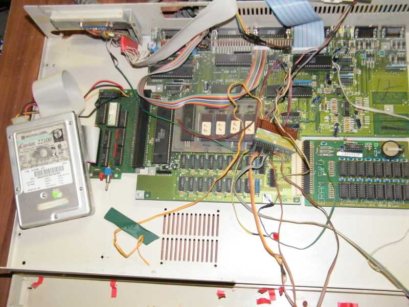

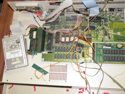

Hab mal Bild vom vorhandenen Innenleben gemacht:
arrow bild innen.jpg [ 66.57 KiB | 64154 mal betrachtet ]
Da ist ne Menge gebastelt worden;
  • Mainboard Rev. 5
  • ERAM Speichererweiterung 512kb mit Uhr von Tröps Computer Technik in Brühl
  • Kickumschalter mit Eigenbau Kick 1.2/1.3
  • Mainhattan Data ATeam IDE Controller mit WD-Festplatte dran
  • selbstgehäkelter Drive-Select zur Auswahl des Boot-Disketten-Laufwerks
  • Adapter für die Tastatur (die Originale mit neuen Gehäuse und Kabel)
Ein Haufen Zeug drin...
