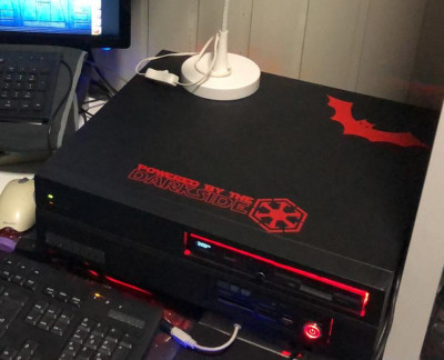

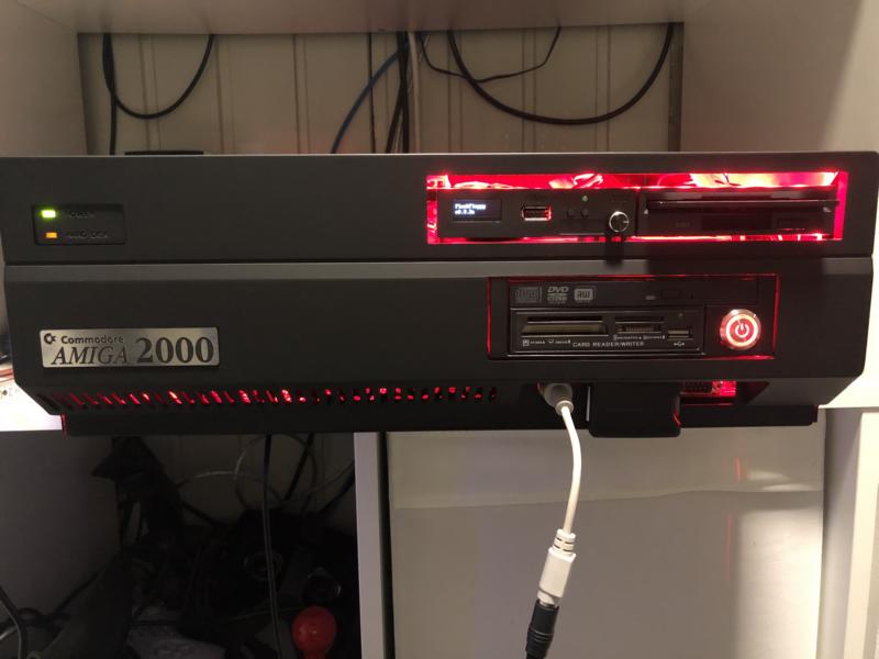

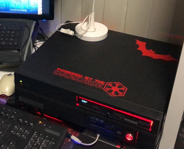

So Zeit mein A2000 vorzustellen.
Bord Rev 6.2 mit Upgrade auf 6.4
Vampire 500 V2+ / 120 GB SanDisk SDCard als HD auf der Vampire + SD-Slot der Vampire rausgeführt mit 32GB SanDisk SD als Wechselmedium
Buddha Anniversary Edition + 2x CSL IDEtoSata Adapter
ZorroIDELanCP Prototyp (Buggs) V.02+
RapidRoad USB
PrismaMegamix
MultiCard Reader Dock
Slimline CDRW
HD Diskettenlaufwerk
Gotek mit Soundmod und Display + FlashFloppy Software
Lyra 3 + Cherry XStream Keyboard
SanDisk Extreme SD-Card 120GB per SD to IDE Adapter auf der VA
Led Beleuchtung

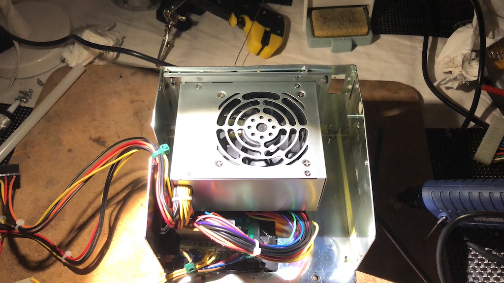

Seasonic SFX DC-DC Netzteil mit ATX Adapter von Ian Stedman / mit Auschaltknopf sowie Reset (Vorne im 5,25" Dock untergebracht)
Arduino USB Maus/Joystick Adapter von Amibay
2MB ChipRam "Modell A1k.org Crashbee"
"Kalea Informatique" Adapter IDE auf SD-Card, mit Slotblech
Ist das dieser Adapter mit Tick-Signal?
Kann die Vampire eigentlich 2 Geräte am Anschluß? Also z.B. SSD und CD?
Gruß
 Betreff des Beitrags: Re: Mein A2000 Lord Edition
BeitragVerfasst: 14 Aug 2019, 18:43
Registriert: 09 Aug 2005, 19:41
Beiträge: 83
Postleitzahl: 37412
Wohnort: Herzberg am Harz
novamann hat geschrieben: *
Ja der grüne ATX Adapter für BigBox bzw. gleich der erste auf der Seite:
http://www.ianstedman.co.uk/Amiga/desig ... aptor.html
Wichtig ist ein Amiga taugliches SFX Netzteil zu nehmen was wenig Ripple Spannung und DC-DC Technik hat, ich hab mehrfach dieses hier laufen:
Seasonic ssp-300sfb 300 W 80 Plus Bronze SFX 12 V v.2.31 Netzteil w/Active PFC
Ja Master / Slave, aber für diese Dinge hab ich den Buddha im A2000 stecken, auf der Vampire steckt nur der 44pin idetosd Adapter :-)

Den Adapter kannst Du bei Ian auch direkt ordern per Paypal, dauert dann so 5-10 Tage bis der kommt, hab schon 2 Stück:
http://www.ianstedman.co.uk/Sales/sales.html (Ganz unten)
Hier noch ein Link für ein wirklich Excellentes Netzteil, was 100% mit dem Amiga läuft:
https://www.ebay.de/itm/Seasonic-SSP-30 ... SwPQBdUddT
(Mit etwas Modifikation passt das bestimmt auch direkt in dein Case, da es echt winzig ist)
Als Schalter kann ich diesen hier Empfehlen:
https://www.amazon.de/gp/product/B07G11 ... UTF8&psc=1
