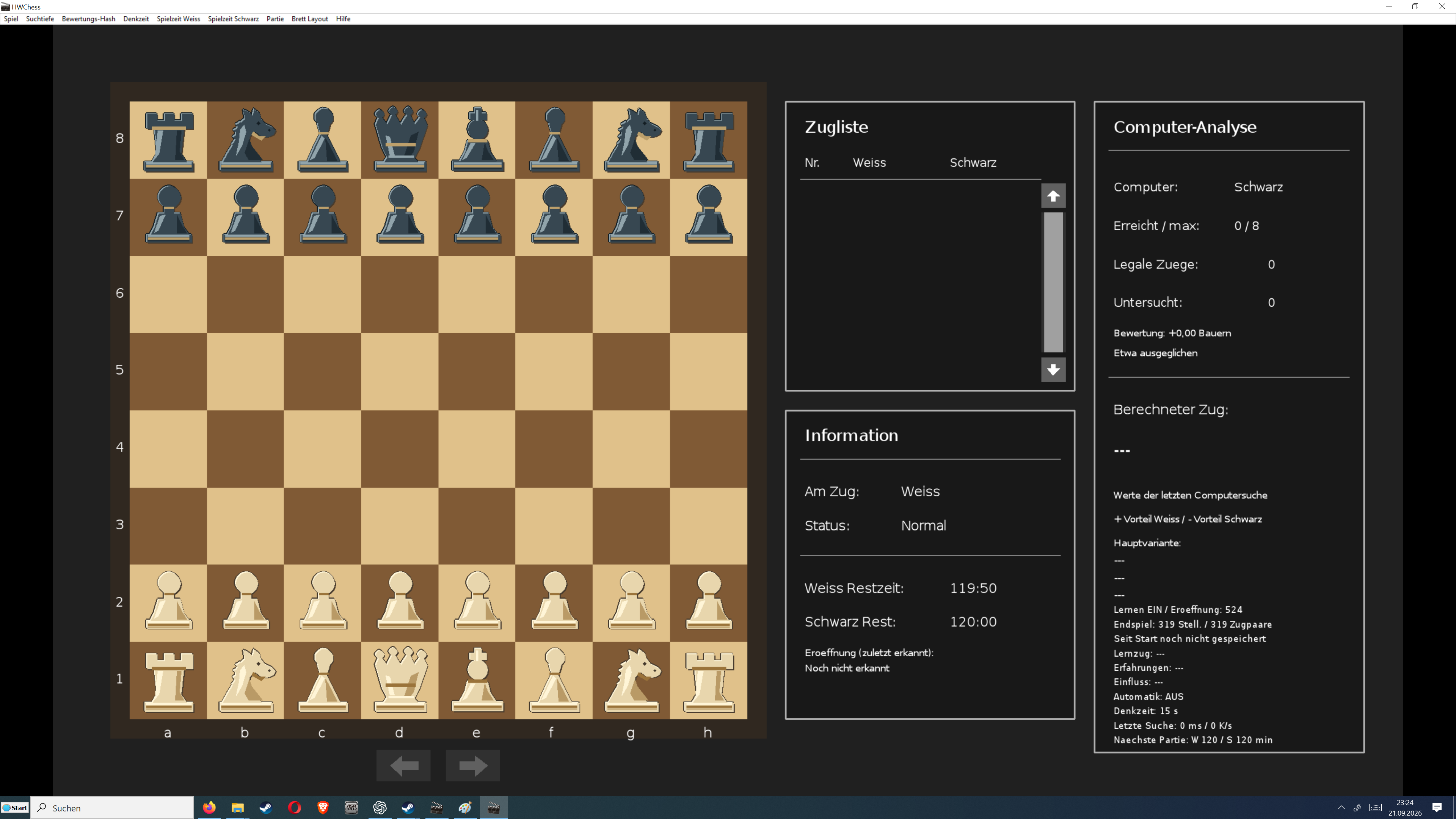

Hallo.
Ich war lange nicht hier. Nach vielen eignen Versuche und Boards gebaut und am Minimax gescheitert, habe ich mit der ki eine
HWChess version gebaut. Da ich ganz gut Schach spiele, kann ich sagen RESPEKT. Ich teste heute noch weiter gegen Abend und dann Versionen für OS4, MorphOS und 68k raushauen. Das ganze im Moment ungetestet, aber ich hoffe es funktioniert. Ich muss nur noch alle testdinge abschalten. Im Moment spielt es Dauerhaft gegen sich selber.
Wäre schön wenn jemand Lust hat zu testen.
Grüße Murmel
